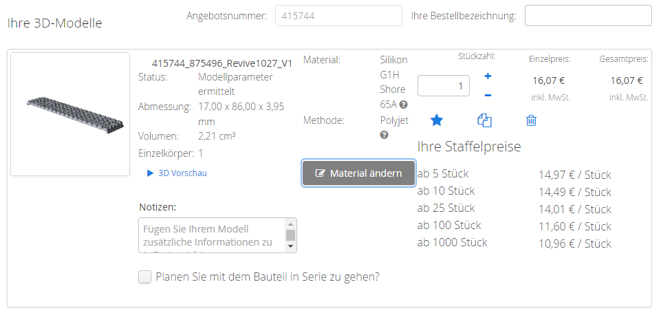

Ich habe 2018 mir bei einem Druckservice aus der STL-Datei vom Revive 1027-Projekt ein Ersatztypenwalzgummi drucken lassen und auch das Handbuch ausgedruckt. Jetzt liegt alles seitdem auf dem Schrank, unangetastet...
Aber theoretisch kann man die STL bei jedem besseren Druckservice drucken lassen. Ich habe als Material "Silikon G1H Shore 65A" genommen. Damals hat mich der Spaß 23 Euro inkl. Versand gekostet.

Moin Atarianer,
die beiden Gummis für den 1027 sind gerade angekommen. Rapidobjects macht da seinem Nahmen alle Ehre, am 4. betellt, am 6. geliefert !
Die Drucke sehen schon mal gut aus, sind auch farblich wesentlich transparenter wie die 4 Jahre alten, die ich vorher bekommen habe. Die älteren waren fast weiss, die neuen sind fast durchsichtig. Villeicht doch schon ausgetrocknet ? Silikon altert ja auch irgendwie.
Material angebeblich das gleiche : Silikon G1H mit Shore 65A.
Werd es Montag einbauen und testen.
Gruss
André
